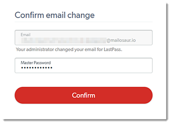

    Benutzererfahrung für Benutzer, die über die Active Directory-Integration bereitgestellt werden
    1. Der Benutzer erhält eine E-Mail, die anzeigt, dass sich seine LastPass-E-Mail-Adresse geändert hat.
      E-Mail-Benachrichtigung bei Änderungen
    2. Der Benutzer meldet sich bei der LastPass-Browsererweiterung mit seiner aktuellen E-Mail-Adresse und seinem Master-Passwort an.
      Achtung! E-Mail-Änderungen können nur über die LastPass-Browsererweiterung vorgenommen werden.
    3. Wenn der Benutzer aufgefordert wird, die E-Mail-Änderung zu bestätigen, muss er sein Master-Passwort eingeben und auf Bestätigen klicken.
    Ergebnisse: Der Benutzer hat die E-Mail-Änderung erfolgreich abgeschlossen.
    Bestätigen Sie die E-Mail-Änderung
