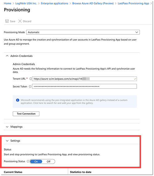

    7. Selecione Provisionamento no painel de navegação à esquerda e clique em Primeiros passos.
    8. Em Modo de provisionamento, selecione o menu suspenso e selecione Automático.
    9. Em Credenciais de administração, faça o seguinte:
      • No campo "URL do Tenant", cole o URL de conexão copiado do Console de administração do LastPass (na Etapa 5 do artigo anterior).
      • No campo "Token secreto", cole o Token de provisionamento copiado do Console de administração do LastPass (na Etapa 6 do artigo anterior).
    10. Clique em Testar conexão para que o Azure AD tente se conectar ao Console de administração do LastPass.
      Solução de problemas: se as tentativas de conexão falharem, as informações de erro serão exibidas.
    11. Clique em Salvar para armazenar os valores na seção Credenciais de administração.

    3. Selecione Provisionamento no menu de navegação na parte superior.
    4. Selecione Configurações e mude "Status de provisionamento" para a posição Ativado.
    5. Clique em Salvar.
Você criou e configurou o aplicativo de provisionamento para a sincronização do LastPass e ativou a sincronização para provisionamento.
